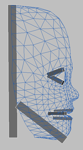

Physique est également utilisé pour l'animation faciale et offre une alternative à l'interpolation. Pour ce faire, configurez le visage d'un personnage à l'aide de liens supplémentaires. Vous pouvez définir une structure squelettique pour déplacer les caractéristiques faciales en configurant des squelettes ou des objets 3ds Max à des endroits appropriés sur le maillage de la tête.
Rectangles constituant la structure squelettique du visage.

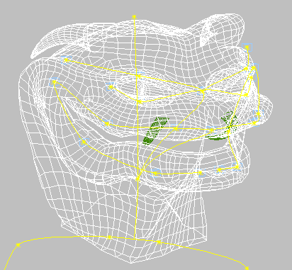

Vous pouvez également utiliser des splines liées à la tête d'un bipède pour déformer le maillage. Pour ajouter une spline à un personnage auquel Physique est déjà appliqué, utilisez le panneau déroulant d'ajout dans les structures physiques et cliquez sur la spline dans les fenêtres.
Splines utilisées pour l'animation faciale détaillée.

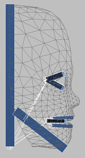

Une structure squelettique standard de visage comprend :
En règle générale, les squelettes de la lèvre inférieure doivent être reliés à la mâchoire, les squelettes de la lèvre supérieure, de la mâchoire et des yeux devant quant à eux être reliés au squelette principal de la tête.
Liaison des squelettes au visage

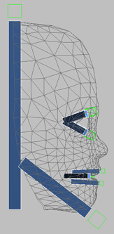

Si vous utilisez d'autres objets que les squelettes 3ds Max, vous devez créer des objets fictifs à l'extrémité de chaque objet utilisé en tant que squelette et les lier individuellement au squelette correspondant avant d'appliquer le modificateur Physique. Cette étape est nécessaire car Physique étend les segments jusqu'à l'extrémité de l'avant-dernier objet de la hiérarchie (pas le dernier). En d'autres termes, si vous ne créez pas d'objets fictifs et ne les liez pas aux squelettes, Physique n'étendra pas les segments aux extrémités des squelettes.
Objets fictifs aux extrémités des squelettes

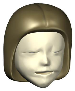

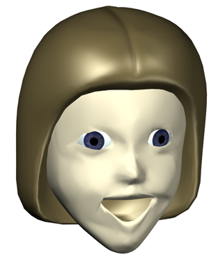

Après avoir appliqué Physique à la structure, vous pouvez l'animer en faisant pivoter ou en déplaçant les squelettes. Dans 3ds Max , les manipulateurs sont pratiques pour personnaliser l'interface utilisateur pour animer des squelettes.
Expressions du visage animées avec Physique et les squelettes du visage.
Vous pouvez procéder à la synchronisation des lèvres en chargeant une piste audio dans la vue piste. En déplaçant le curseur de temps, vous pouvez localiser un son et définir une image clé pour les objets factices aux endroits appropriés.
