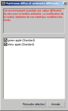

Matériaux diffus et ambiants différents
Cette boîte de dialogue apparaît après avoir cliqué sur Rechercher tous ou Rechercher sélection.
[Message d'état]
Cette zone affiche un message indiquant si votre scène (ou sélection) comporte des matériaux aux valeurs ambiantes et diffuses différentes.
[Liste des matériaux]
Répertorie l'ensemble des matériaux aux valeurs ambiantes et diffuses différentes.
Résoudre sélection
Verrouille le canal ambiant et diffus des matériaux sélectionnés dans la boîte de dialogue.
Annuler
Ferme la boîte de dialogue sans effectuer de modifications.
