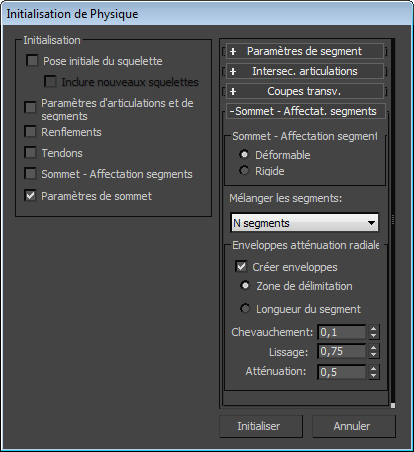

Si vous avez besoin de réinitialiser les paramètres des sommets, des enveloppes et d'autres paramètres de la peau sur un maillage Physique, cliquez sur Réinitialiser pour afficher la boîte de dialogue Initialisation de Physique. A l'aide des commandes de cette boîte de dialogue, sélectionnez la catégorie à mettre à jour et appliquez les nouveaux paramètres généraux.
A titre d'exemple, si vous avez ajouté une nouvelle structure à la hiérarchie et que vous désirez qu'elle soit incluse et influencée par le modificateur Physique, vous pouvez utiliser le mécanisme de réinitialisation pour intégrer son inclusion. Ou bien, si vous avez repositionné la structure du bipède par rapport au maillage, vous devez réinitialiser les paramètres de Physique pour que ces changements soient pris en compte.
Si vous réinitialisez les paramètres alors qu'ils ont été modifiés, ces derniers sont alors utilisés comme nouveaux paramètres par défaut dans les zones sélectionnées. Ou, pour inverser les modifications insatisfaisantes apportées aux paramètres Physique, initialisez sans modifier les paramètres dans la boîte de dialogue Initialisation de Physique.
Mode Réinitialisation de la boîte de dialogue Initialisation
La zone Initialisation de la boîte de dialogue Initialisation de Physique vous permet de nommer la catégorie de paramètres à réinitialiser (ces paramètres n’étaient pas disponibles lorsque que vous avez appliqué le modificateur Physique au maillage, dans la mesure où tous les paramètres sont définis au moment de l'initialisation).
