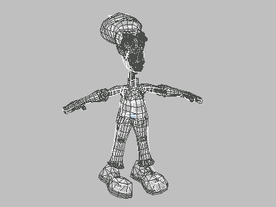

Maillage Physique avec squelette de type bipède.
