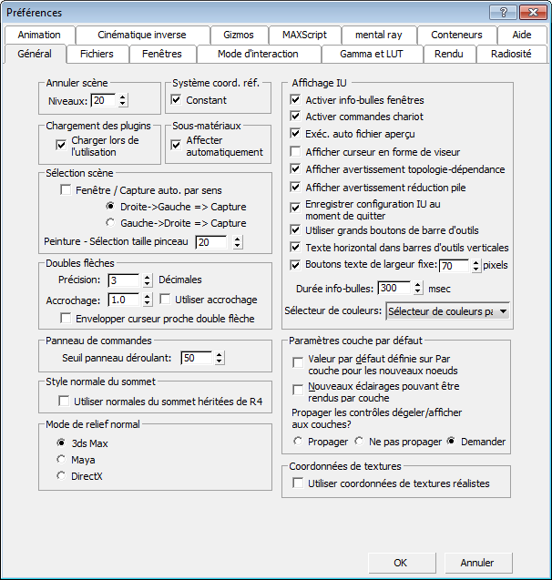

Assurez-vous que l'option Utiliser coordonnées de textures réalistes est désactivée :
- Dans la barre d'outils principale, choisissez Personnaliser
Préférences.
- Dans la boîte de dialogue Préférences, accédez à l'onglet Général.
- Dans la zone Coordonnées texture, assurez-vous que l'option Utiliser coordonnées de textures réalistes est désactivée, puis cliquez sur OK.

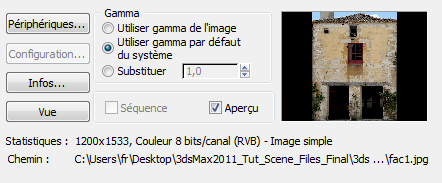

Affichez le bitmap de référence/texture et en noter les dimensions :
- Dans le menu principal, choisissez Rendu
Afficher fichier image. Dans la boîte de dialogue Visualiser fichier, accédez au dossier
\sceneassets\images
et mettez le fichier
en surbrillance. Dans l'angle inférieur gauche de la boîte de dialogue Visualiser fichier, la ligne d'état indique les dimensions de l'image, à savoir 1200 x 1533 pixels. Ce sera le rapport hauteur/largeur de la façade.
- Cliquez sur Ouvrir pour afficher l'image en taille réelle.
Fermez la fenêtre de l'image après avoir consulté la photo.

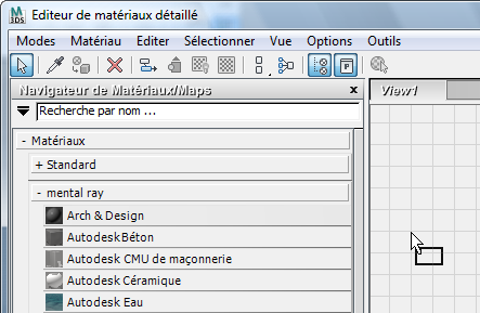

Ouvrez l'éditeur de matériaux détaillé.
- Dans le groupe de fonctions Navigateur de matériaux/textures, recherchez Matériaux

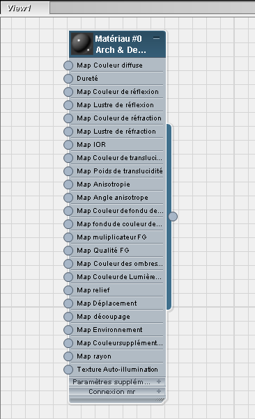

mental ray, puis faites glisser le matériau Arch & Design vers la vue active (le grand groupe de fonctions intitulé Vue1 au centre de l'éditeur).
3ds Max affiche le noeud de matériau Arch & Design dans la vue active.

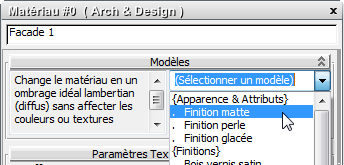

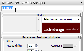

- Cliquez deux fois sur le noeud du matériau Arch & Design pour en afficher les paramètres dans le groupe de fonctions Editeur de paramètres situé sur la droite.
- Nommez le matériau Facade 1.
- Dans le panneau déroulant Modèles, sélectionnez Matte Finish (Fini mat) dans la liste déroulante.

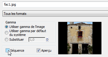

Standard, puis faites glisser l'entrée Bitmap vers la vue active. 3ds Max ouvre une boîte de dialogue de fichier.
- Dans la boîte de dialogue Fichier, choisissez
, désactivez l'option Séquence et cliquez sur Ouvrir.
Important : Dans la boîte de dialogue Sélectionner fichier image bitmap, veillez à désactiver le bouton de basculement Séquence.
Lorsque cette option est activée, 3ds Max tente de créer une animation IFL, et vous ne devez ouvrir que l'image.

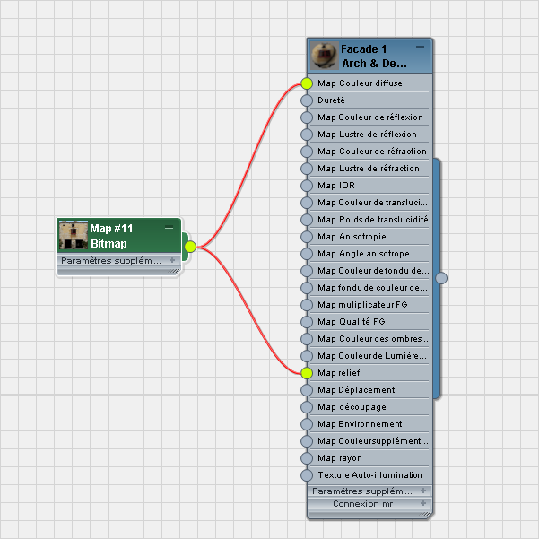

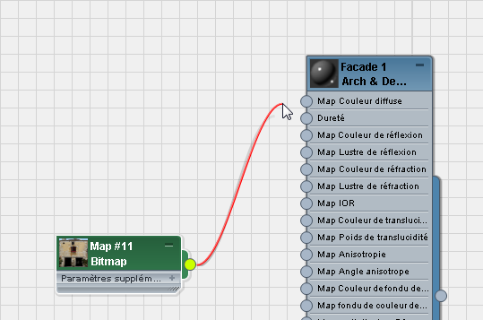

- Faites glisser le curseur à partir du connecteur de sortie (petit cercle sur la droite) du noeud Bitmap. Un fil apparaît dans la vue. Déposez l'extrémité du fil sur le connecteur d'entrée (petit cercle à gauche) du composant Texture Couleur diffuse du matériau Arch & Design.
- Faites de nouveau glisser le curseur depuis le connecteur de sortie du noeud Bitmap et cette fois-ci, reliez le fil au composant Texture Relief du matériau Arch & Design.

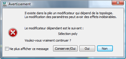

Remarque : Selon la configuration de
3ds Max, il est possible que le message d'avertissement suivant apparaisse lorsque vous accédez au niveau Poly éditable.
Pour les modifications effectuées dans ce didacticiel, il est préférable que vous cliquiez sur Oui et poursuiviez votre travail. Vous pouvez également cocher la case Ne plus afficher ce message avant de cliquer sur Oui. L'affichage de ce message d'avertissement est alors désactivé pour toutes les futures sessions 3ds Max, et pas uniquement pour ce didacticiel. Quelle que soit l'option choisie, cette boîte de dialogue d'avertissement ne sera plus mentionnée dans ce didacticiel.
