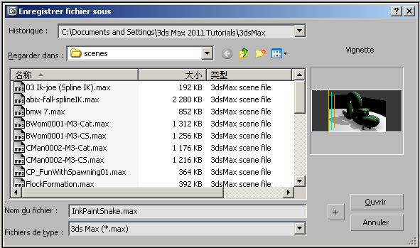

S'affiche lorsque vous choisissez l'option Enregistrer sous.
La boîte de dialogue Enregistrer sous dispose de contrôles Windows standard pour l'enregistrement des fichiers. A droite, la zone Vignette affiche un aperçu de la scène dont le nom de fichier est sélectionné dans la liste de gauche.
Le fait de cliquer sur le bouton plus ajoute un numéro de séquence au nom de fichier que vous avez tapé ou incrémente le numéro de séquence lorsque le nom en comporte déjà un, puis enregistre le fichier sous ce nom.
Par exemple, si vous avez mis en surbrillance un fichier appelé test00.max, un clic sur le bouton plus permet de le renommer test01.max et de l'enregistrer sous ce nom.
