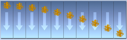

La déformation spatiale Gravité simule l'effet de la gravité naturelle sur les particules générées par un système de particules. Elle est directionnelle. Les particules qui se déplacent dans la direction indiquée par la flèche accélèrent. Les particules qui se déplacent en sens inverse décélèrent.
Particules tombant en raison de la gravité
