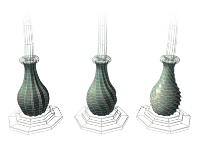

Le modificateur Torsion applique une torsion (comme l'essorage d'un chiffon mouillé) aux formes géométriques d'un objet. Vous pouvez contrôler l'angle de torsion sur l'un ou l'autre des trois axes et définir une altération qui comprime l'effet de torsion par rapport au point de pivot. Il est également possible de limiter la torsion à une partie de la géométrie.
Gauche : modèle d'origine
Centre : torsion modérée
Droite : torsion extrême
