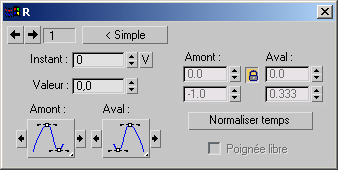

Propriétés du contrôleur Flott. Bézier
Reportez-vous à la rubrique Contrôleur Bézier pour obtenir une description de ces paramètres.
