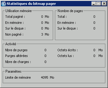

La boîte de dialogue Statistiques du bitmap pager fournit des informations vous aidant à résoudre les problèmes inhérents aux scènes qui requièrent des quantités de mémoire importantes pour les textures. Elle est destinée aux utilisateurs chevronnés qui souhaitent déboguer eux-mêmes les scènes. Elle permet, en outre, d'optimiser la durée du rendu.
Par défaut, la boîte de dialogue n'est pas disponible dans l'interface. Vous devez l'intégrer sous forme d'une touche rapide, d'une option de menu ou d'un bouton de barre d'outils à l'aide de la fonction Personnaliser interface utilisateur.
Cette boîte de dialogue, en lecture seule, présente quatre catégories de statistiques :
