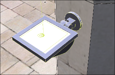

Pour qu'un luminaire soit visible dans un rendu, nous vous recommandons de modeler le luminaire avec une géométrie réelle à laquelle un matériau d'auto-illumination est appliqué.
La surface blanche carrée est une géométrie représentant la lumière.
Une lumière photométrique est placée au même endroit.

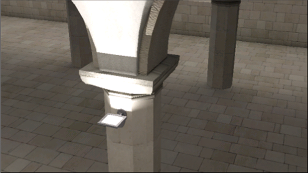

L'effet voulu de la lumière seule.
La lumière associée à Regroupement final crée une illumination qui est trop claire.
