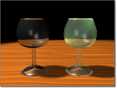

Un matériau translucide transmet de la lumière mais contrairement à un matériau transparent, il diffuse également de la lumière de sorte que les objets se trouvant derrière le matériau ne sont pas clairement visibles.
Le verre de droite possède une légère translucidité verte.
Les matériaux de lancer de rayons peuvent simuler la translucidité. La couleur translucidité d'un matériau de lancer de rayons ignore les directions normales de la surface, donnant l'effet d'une diffusion de lumière.
Vous pouvez également obtenir des effets de translucidité en utilisant le nouvel Ombrage translucidedes matériaux standardOmbrage translucide.
