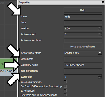

Pour enregistrer votre noeud de groupe sur le disque :
  1. Sélectionnez le noeud de groupe et cliquez sur l'icône du groupe pour en visualiser le réseau.
  2. Dans la vue du réseau de groupe, sélectionnez le noeud de groupe sur la gauche. Dans le groupe de fonctions Propriétés, vous pouvez personnaliser les attributs suivants :
    • Nom
    • Catégorie
    • Nom de sous-menu
    • Nom de classe
    Personnalisez ces catégories.
