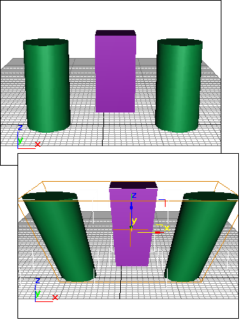

Vous pouvez appliquer des modificateurs à plusieurs objets. En règle générale, ce processus est parallèle à la modification d'un seul objet. Vous sélectionnez un jeu de sélection et lui appliquez un modificateur disponible. Ce dernier apparaît dans une pile spéciale qui fait uniquement référence au facteur commun du jeu de sélection.
Haut : objets d'origine
Bas : modificateur unique appliqué aux objets
Remarque : Lorsque vous appliquez un modificateur ayant une incidence sur le volume (comme Effiler dans l'illustration précédente) à plusieurs objets, chaque instance de ce modificateur occupe la boîte englobante du jeu de sélection entier.

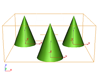

Objets d'origine

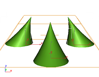

Modificateur unique appliqué à tous les objets

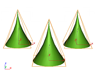

Application d'un modificateur unique, l'option Utiliser points de pivot étant activée
