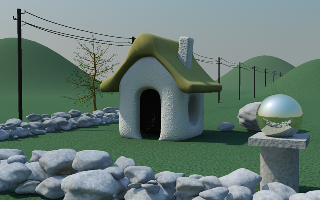

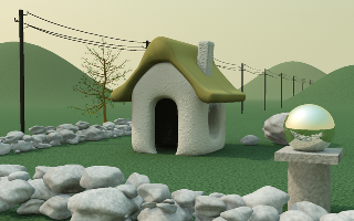

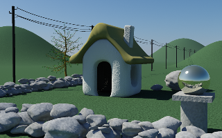

Ce modèle de ciel utilise une valeur Brume qui précise la quantité de vapeur d'eau ou d'autre particule dans l'air. Les valeurs possibles sont comprises entre 0,0 (jour parfaitement clair) et 15,0 (extrêmement voilé ou tempête de sable dans le Sahara). La valeur de Brume influence l'intensité et la couleur du ciel et de l'horizon, l'intensité et la couleur de la lumière du soleil, la douceur des ombres du soleil, la douceur de la luisance du soleil et la force de la perspective aérienne.
![]() Brume : 0,0 |
![]() Brume : 3,0 |
![]() Brume : 8,0 |
