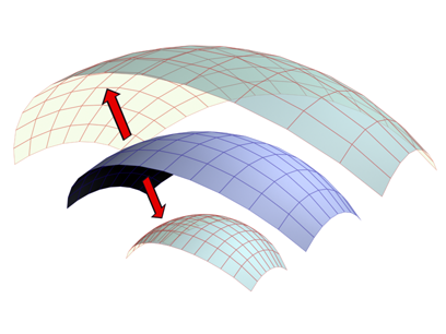

Le modificateur Pousser permet de " pousser " les sommets d'un objet vers l'extérieur ou vers l'intérieur le long des normales de sommet moyennes. Il se produit alors un effet de gonflement impossible à obtenir autrement.
Quantités positives et négatives de poussée appliquées à un objet

Valeur poussée
Définit la distance (en unités universelles) selon laquelle les sommets sont déplacés par rapport au centre de l'objet. Utilisez une valeur positive pour déplacer les sommets vers l'extérieur et une valeur négative pour les déplacer vers l'intérieur.
