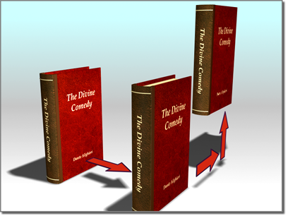

Pour déplacer un seul objet, il n’est pas nécessaire de le sélectionner au préalable. Lorsque cet outil est actif, cliquez sur un objet pour le sélectionner et faites glisser le curseur pour le déplacer.
La direction du mouvement est déterminée à la fois par votre souris et par le système de coordonnées de référence courant. Pour limiter le mouvement de l'objet à l'axe X, Y ou Z, ou à un plan défini par deux de ces axes, cliquez sur le bouton approprié de la barre d'outils Contraintes axe ou utilisez le gizmo de transformation.
