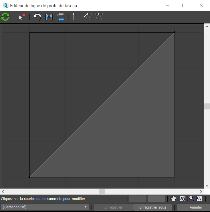

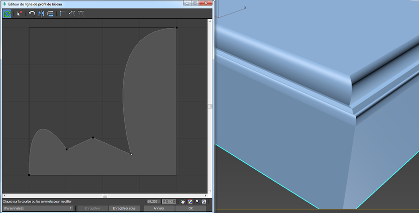

L'éditeur de ligne de profil en long biseau inclut des fonctions permettant de créer et de modifier des valeurs prédéfinies de profil biseau.
- Editeur de ligne de profil en long biseau
- Panneau de commandesGroupe de fonctions ModifierListe des modificateursProfil biseauPanneau déroulant ParamètresAmélioréPanneau déroulant amélioréEditeur de ligne de profil en long biseau
Interface
- Mise à jour auto
- Permet de mettre automatiquement à jour la forme en utilisant la ligne de profil en long trouvée dans l'Editeur de ligne de profil en long biseau.
- Supprimer les sommets sélectionnés
- Supprime tous les sommets sélectionnés de la ligne de profil en long.
- Réinitialiser la courbe
- Supprime tous les sommets et réinitialise la ligne de profil en long sur l'arête rectiligne par défaut.
- Courbe du miroir
- Inverse la ligne de profil en long pour créer une image miroir.
- Inverser la courbe
- Inverse la ligne de profil en long.
- Coin
- Définit le sommet sélectionné comme un point coin.
- Coin de Bézier
- Définit le point comme un coin de Bézier, en créant deux poignées qui permettent de contrôler séparément la forme de la courbe lorsqu'elle arrive sur le sommet et lorsqu'elle en repart.
- Bézier-Lisse
- Définit le point comme un point Bézier, en créant des poignées qui permettent de contrôler simultanément la forme de la courbe lorsqu'elle arrive sur le sommet et lorsqu'elle en repart.
- Champs de coordonnées
- Repositionne les sommets sélectionnés selon les coordonnées spécifiées.
- Panoramique
- Déplace la ligne de profil en long à mesure que vous faites glisser le curseur.
- Cadrer
- Ajuste le facteur d'agrandissement pour rendre visible l'intégralité de la ligne de profil en long.
- Zoom
- Ajuste le facteur d'agrandissement.
- Zoom région
- Agrandit la zone rectangulaire que vous avez créée par action de cliquer-déplacer.
- Liste des valeurs prédéfinies
- Liste des valeurs de profil biseau prédéfinies précédemment créées et enregistrées.
- Enregistrer
- Remplace et enregistre la ligne de profil en long comme valeur prédéfinie sélectionnée.
- Enregistrer sous
- Enregistre la ligne de profil en long comme nouvelle valeur prédéfinie.
- Annuler
- Ferme l'Editeur de ligne de profil en long biseau sans enregistrer la ligne de profil en long.
