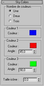

Panneau déroulant Sky Colors (couleurs ciel)
Permet de définir un arrière-plan coloré pour représenter le ciel de l'univers, à l'aide d'un dégradé comprenant jusqu'à trois couleurs. Le ciel est une sphère infinie qui englobe les objets de la scène.
Zone Nombre de couleurs
Indique si le ciel doit être uni ou constitué d'un dégradé de deux ou trois couleurs.
Zones Couleur 1, Couleur 2 et Couleur 3
Permettent de sélectionner des couleurs dans le Sélecteur de couleurs. La couleur 1 est la couleur de base.
Angle
Indique l'angle selon lequel la couleur 1 est fusionnée avec les autres couleurs. Cet angle est exprimé en degrés, par rapport au pôle Nord du ciel (qui part en ligne droite au-dessus de l'observateur).
Taille icône
Détermine la taille de l'objet assistant dans les fenêtres de visualisation.
