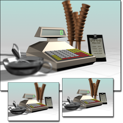

Profondeur de champ à passages multiples
En haut : le point de mire est à mi-chemin entre le premier plan et l'arrière-plan ; les objets qui se trouvent plus près ou plus loin sont flous.
En bas à gauche : les objets au premier plan sont nets alors que ceux qui sont éloignés sont flous.
En bas à droite : les objets qui sont éloignés sont nets alors que ceux qui sont proches sont flous.
