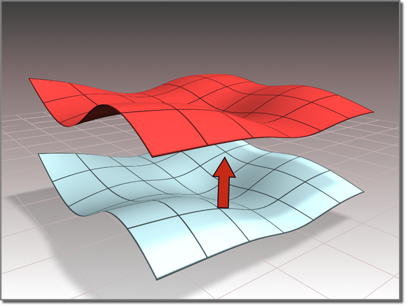

Création d'une surface de transformation
Créer une surface de transformation :
L'objet NURBS doit contenir au moins une surface.
Pour déplacer la surface de transformation, cliquez sur la surface que vous voulez copier, puis faites-la glisser. Pour faire pivoter ou redimensionner la surface de transformation, cliquez sur la surface parent, passez au niveau de sous-objet Surface dans la pile des modificateurs, puis effectuez l'opération nécessaire.
Lorsque vous créez la surface de transformation à l'aide de la commande Déplacer, la surface parent est simplement copiée. Cette commande n'exagère pas la courbure comme le fait une courbe de décalage.
Les contraintes axe ne s'appliquent pas à la création de surfaces de transformation. Cliquez sur cette option pour créer la surface en place, puis transformez-la à l'aide des contraintes.
Vous pourrez convertir ultérieurement la surface de transformation en sous-objet surface et animer les transformations de sous-objets surface.
Il n'existe qu'un seul paramètre pour l'heure de la création.
