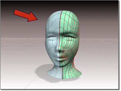

La surface du miroir est créée. Un gizmo (jaune par défaut) indique la direction de la mise en miroir. En transformant le gizmo de la surface du miroir, vous changez l'orientation de la réflexion, ce qui vous permet de réfléchir la surface par rapport à un axe non aligné avec un axe de coordonnées local.
Basculer normales permet de basculer les normales de la surface au moment de la création. (Après la création, vous pouvez basculer les normales via les commandes du panneau déroulant Surface commune.)
Lorsqu'un sous-objet surface du miroir est sélectionné, le panneau déroulant Surface du miroir apparaît en bas du groupe de fonctions Modifier. De plus, un gizmo (jaune par défaut) indique l'axe du miroir.
Les boutons Axe du miroir permettent de contrôler la direction dans laquelle la surface originale est réfléchie.
Vous ne pouvez pas transformer la surface de miroir directement (cela transformerait simultanément la surface du miroir et sa surface). Pour la transformer, transformez son gizmo. En recourant à des transformations, vous pouvez réfléchir la surface par rapport à un axe arbitraire au lieu d'utiliser l'un des axes de miroir prédéfinis. Lorsque vous transformez une surface du miroir, vous transformez en fait le plan du miroir : la rotation fait pivoter le plan par rapport à laquelle la surface est réfléchie. (Cette action revient à faire pivoter le gizmo du miroir dans le modificateur Miroir.)
