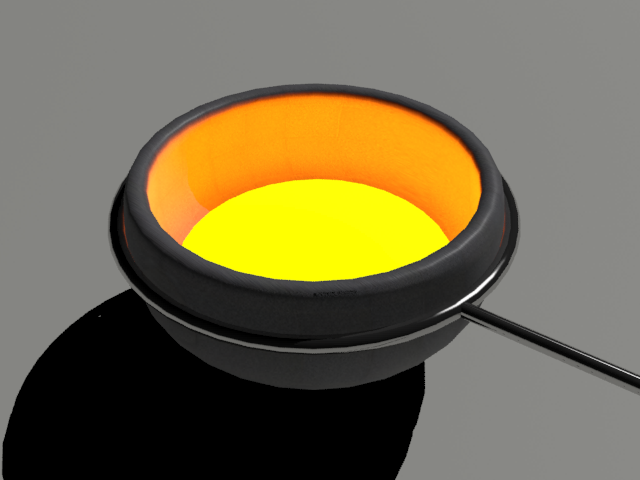

Un matériau qui utilise un ombrage Température de couleur Kelvin, avec la température par défaut de 6 500 degrés
L'auto-illumination a également été activée pour ce matériau.

Intensité par défaut : 1,0.

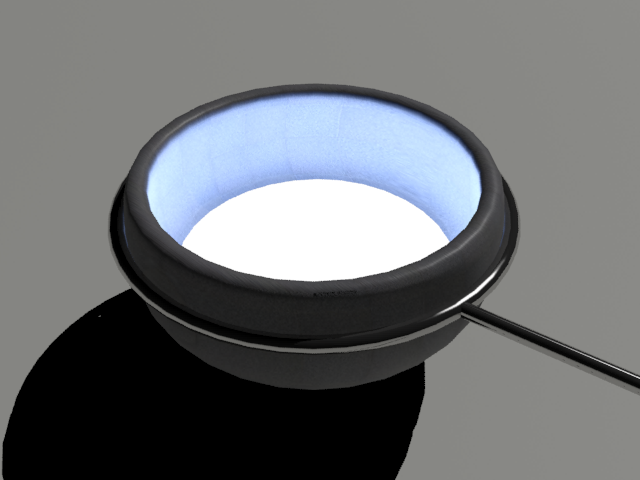

Intensité augmentée à 2.0
Si vous modifiez le matériau auto-illuminé, l'effet de l'intensité en généralement perdu.

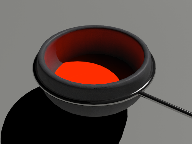

Température Kelvin et auto-illumination réglées sur 1000 degrés (minimum)

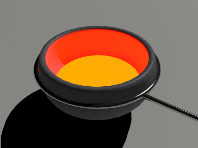

Température Kelvin et auto-illumination réglées sur 1500 degrés

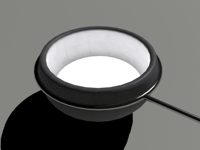

Température Kelvin et auto-illumination réglées sur 100 000 degrés (maximum)
