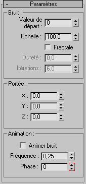

Ces commandes permettent de contrôler l'aspect du bruit et, par là même, son effet sur les déformations physiques de l'objet. Par défaut, elles restent inactives tant que vous n'avez pas modifié les paramètres.
Génère un point de départ aléatoire à partir du nombre que vous définissez. Ce paramètre est particulièrement utile pour créer un terrain, car chaque paramètre permet de produire une configuration différente.
Fixe la taille de l'effet de bruit (et non la portée). Des valeurs élevées produisent un bruit plus doux, tandis que de faibles valeurs augmentent le crénelage du bruit. Valeur par défaut : 100.
Produit un effet fractal basé sur les paramètres courants. Cette option est désactivée par défaut.
Si cette option est activée, les options disponibles sont les suivantes :
Détermine l'importance de la variation fractale. Les valeurs faibles produisent une variation fractale moins marquée que des valeurs élevées. Intervalle : 0 à 1,0. Valeur par défaut : 0.
Contrôle le nombre des itérations (ou " octaves ") utilisées par la fonction fractale. Un faible nombre d'itérations utilise une énergie fractale moindre et génère un effet plus doux. Appliquer une valeur d'itération de 1,0 revient à désactiver l'option Fractale. Intervalle : de 1,0 à 10,0. Valeur par défaut : 6,0.
Contrôle l'amplitude de l'effet du bruit. Aucun effet de bruit n’est produit jusqu'à application d'une certaine portée.
Définit la force de l'effet de bruit sur chacun des trois axes. Si vous souhaitez obtenir un effet de bruit, entrez une valeur pour au moins l'un des trois axes. Valeur par défaut : 0,0 ; 0,0 ; 0,0.
Cette zone permet de contrôler la régularité de l'effet de bruit par l'intermédiaire d'une onde sinusoïdale sous-jacente que le bruit doit suivre. Le bruit est ainsi limité, les extrêmes aléatoires étant atténuées. Lorsqu'ils sont actifs, ces paramètres influent sur l'effet global de bruit. Toutefois, vous pouvez animer les paramètres Bruit et Portée indépendamment l'un de l'autre (il n'est pas nécessaire que l'option Animer bruit soit activée pendant l'animation ou la lecture).
Cochez cette case pour réguler l'effet conjugué des paramètres Bruit et Portée. Les paramètres ci-dessous règlent l'onde sous-jacente.
Définit la périodicité de l'onde sinusoïdale. Elle régule la vitesse de l'effet de bruit. Les fréquences plus hautes accélèrent le tremblement du bruit. Les basses fréquences génèrent un bruit plus doux et plus harmonieux.
Décale le point initial et le point final de l'onde sous-jacente. Par défaut, les clés d'animation sont définies à l'une ou l'autre extrémité de l'intervalle d'images actif. L’effet du paramètre Phase peut être plus clairement visualisé si vous modifiez ces positions en vue Piste. Sélectionnez l'option Animer bruit pour permettre la lecture de l'animation.
