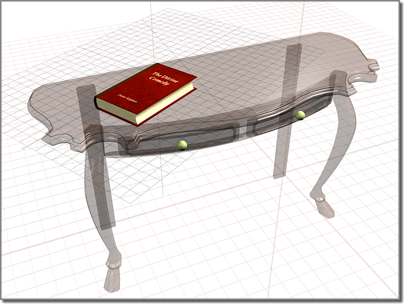

Un livre dans l'espace objet repose sur une table dans l'espace univers. Le livre a maintenant son propre système de coordonnées local.
A chaque objet correspond un centre local et un système de coordonnées, tels qu'ils sont définis par l'emplacement et par l'orientation du point de pivot de l'objet. La combinaison du centre local et du système de coordonnées permet de définir l'espace occupé par l'objet.
