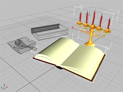

Lorsqu'une fenêtre est définie sur Filaire, les objets sélectionnés sont ombrés pour obtenir un affichage plus clair. Tous les autres objets de la scène apparaissent en mode filaire.
L'option Ombrer sélection fonctionne également lorsque l'affichage de la fenêtre est défini sur Zone de délimitation (cette option est uniquement disponible pour les fenêtres Nitrous).
Objets ombrés sélectionnés dans une fenêtre filaire.
