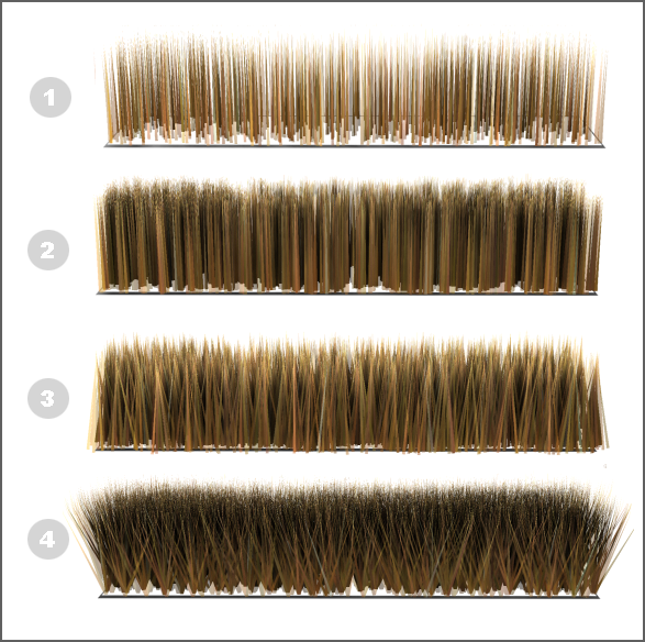

La frisure à basses fréquences produit naturellement un certain degré de regroupement, mais les paramètres multimèches permettent de l'ajuster. Pour chaque cheveu faisant l'objet d'un rendu normal, la fonction Multimèches crée un groupe supplémentaire réparti autour de l'objet source. Les paramètres Tourner racine et Tourner pointe définissent le degré de répartition aux racines et aux pointes et Qté multimèches définit la quantité de cheveux à créer pour le groupe. Les deux premiers paramètres permettent de mettre en forme le groupe en étendant ou comprimant les racines et les pointes.
Conseil : Pour chaque objet cheveux sources, la fonction Multimèches crée un groupe autour de celui-ci, décalé en bas par le facteur Tourner racine. Le décalage a lieu dans la tangente plane à la racine de la chevelure/du pelage, qui ne correspond pas nécessairement à la surface de l'objet. Pour veiller à ce que les multimèches entrent bien en contact avec la surface, utilisez une surface de croissance un peu plus petite que celle rendue.
1. Qté multimèches = 0, Nbre cheveux = 500
2. Qté multimèches = 10, Tourner racine = 0,1, Tourner pointe = 0,1, Nbre cheveux = 500
3. Qté multimèches = 10, Tourner racine = 0,4, Tourner pointe = 0,1, Nbre cheveux = 500
4. Qté multimèches = 10, Tourner racine = 0,0, Tourner pointe = 1,0, Nbre cheveux = 500
