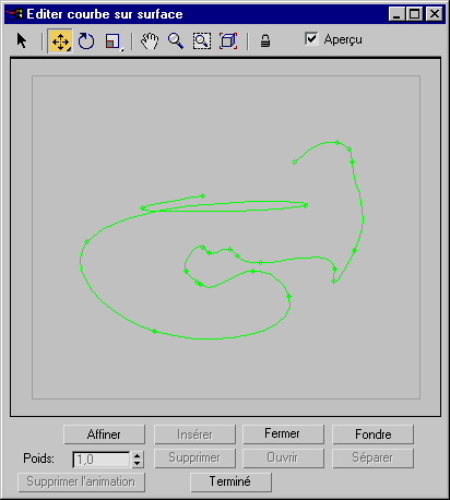

Avec cette boîte de dialogue, l'édition de courbes sur des surfaces s'effectue de la même manière que l'édition de courbes régulières dans une fenêtre. La partie principale de la boîte de dialogue présente une vue bi-dimensionnelle de la surface. Les commandes proposent les principales fonctions d'édition de courbes.
Il s'agit d'une boîte de dialogue non modale. Vous pouvez utiliser la fenêtre 3ds Max principale même lorsque la boîte de dialogue Editer courbe sur surface est ouverte. Cependant, si vous sélectionnez un autre type de courbe ou un sous-objet autre qu'une courbe, la boîte de dialogue se ferme.
Vous pouvez modifier plusieurs courbes CV sur une surface ou points sur une surface, mais il est impossible de modifier ces deux types de courbes en même temps.
Le point sur la surface duquel vous cliquez en premier est représenté par un carré bleu dans la boîte de dialogue, ainsi que dans les fenêtres. Lorsque vous dessinez la courbe, elle apparaît de manière interactive dans les fenêtres, tandis qu'un astérisque bleu (*) matérialise la position de la souris sur la surface.
Lorsque vous créez une courbe, appuyez sur Retour arrière pour supprimer le dernier point ou CV créé, puis les points ou les CV précédents (dans l'ordre inverse).
La barre d'outils située au-dessus de l'image surface contient les commandes de sélection, de transformation et de visualisation. Ces commandes fonctionnent de la même façon que celles des fenêtres principales 3ds Max. La barre d'outils n’est pas disponible lorsque vous créez une nouvelle courbe sur surface.

Au-dessous de la barre d'outils se trouve une image 2D de la courbe. Cette image montre les points ou les CV de la courbe, ce qui vous permet de l'éditer comme les sous-objets dans les fenêtres.
Si vous cliquez avec le bouton droit de la souris à l'intérieur de l'image, le menu déroulant vous permet de basculer entre les options de sélection, de déplacement, de rotation et d'échelle, sans passer par la barre d'outils.
Si votre souris est munie d'un bouton central, il peut servir à effectuer un panoramique dans cette fenêtre.
Ces commandes sont comparables aux commandes d'édition des groupes de fonctions réservés aux sous-objets points. (Le bouton ouvrir fonctionne différemment.) Ces commandes ne sont pas disponibles lorsque vous créez une nouvelle courbe sur la surface.
