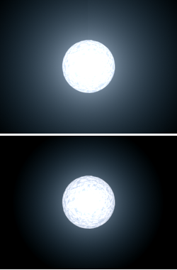

Objets avec des paramètres de taille radiale différents appliqués à la luisance
En ajoutant et en supprimant des points le long de la courbe, vous pouvez étendre davantage les zones de l'effet en plaçant un point du graphique sur une valeur supérieure à un. Vous pouvez également réduire les zones de l'effet en déplaçant un point entre un et zéro sur le graphique. Enfin, vous pouvez éliminer des zones de l'effet en plaçant un point du graphique au-dessous de zéro.
