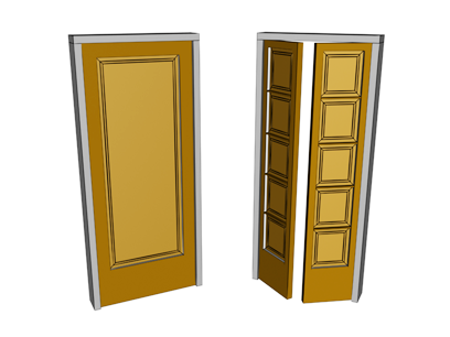

Une porte pivotante comporte une charnière d'un seul côté. Il est également possible d'en faire une double-porte en utilisant deux éléments portes, chacun possédant une charnière sur l'extérieur.
Portes pivotantes simple et double.
