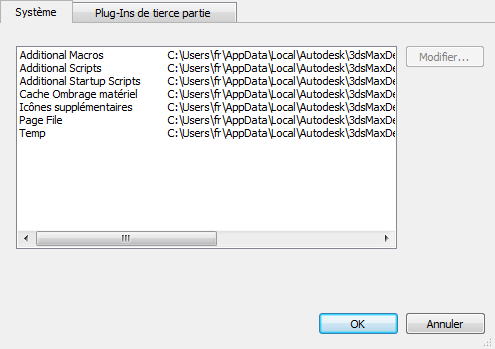

3ds Max utilise différents chemins pour localiser les divers types de fichiers, notamment les paramètres par défaut, les polices de caractère et les fichiers MAXScript de démarrage. L'option Configurer les chemins système ouvre la boîte de dialogue Configurer les chemins système, dans laquelle vous pouvez personnaliser ces chemins.
3ds Max enregistre les chemins définis à l'aide de cette option dans le fichier 3dsmax.ini .
La boîte de dialogue Configurer les chemins système est composée de deux groupes de fonctions :
