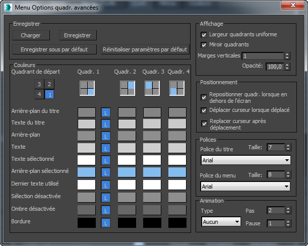

La boîte de dialogue Options avancées du menu Quadr. permet de personnaliser la taille et les couleurs des menus Quadr. Il est également possible de personnaliser d'autres comportements du menu Quadr. tels que le repositionnement, la taille des polices et le comportement du curseur.
Interface
Zone Enregistrer
- Charger
- Permet de charger un fichier d'options quadr. .qop.
- Enregistrer
- Permet d'enregistrer vos paramètres dans un fichier .qop.
- Enregistrer sous par défaut
- Enregistre les paramètres actuels et les applique au démarrage du programme.
- Réinitialiser paramètres par défaut
- Restaure les paramètres par défaut des options (defaultui.qop).

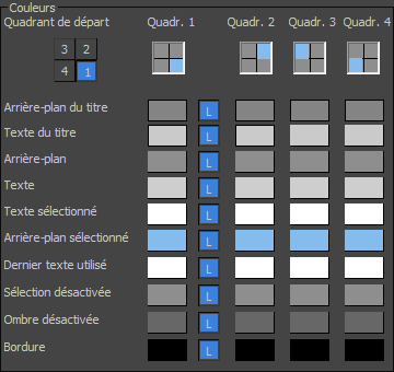

Zone Couleurs
La zone Couleurs permet de personnaliser les couleurs des menus Quadr.
- Quadrant de départ
- Permet de spécifier dans quel quadrant le curseur doit se trouver lors de l'ouverture du menu quadr.
- [Liste de couleurs]
- Répertorie les éléments personnalisables du menu quadr. et les sépare par quadrant. Cliquez sur l'échantillon de couleur pour ouvrir une boîte de dialogue de sélection de couleurs.
Si les couleurs d'un élément de menu quadr. sont verrouillées (ceci est signalé par un bouton " L " enfoncé), la même couleur est appliquée aux quatre quadrants. Lorsque vous modifiez la couleur dans un quadrant, elle est modifiée pour tous les quadrants.
Vous pouvez personnaliser chacun des quadrants en désactivant le bouton de verrouillage ("L") pour l'élément du menu Quadr.
Zone Affichage
- Largeur QUADR. uniforme
- Lorsque cette option est activée, tous les quadrants affichés ont la même largeur. Le quadrant le plus large définit la largeur.
- Miroir QUADR.
- Lorsque cette commande est activée, le texte des menus quadr. est justifié par rapport au bord intérieur du menu. Le texte des quadrants de droite est justifié à gauche et le texte des quadrants de gauche est justifié à droite.
Lorsqu'elle est désactivée, tout le texte des menus quadr. est justifié à gauche.
- Marges verticales
- Définit l'espacement vertical entre les commandes du menu QUADR.
- Opacité
- Définit l'opacité du menu QUADR.
Zone Positionnement
- Repositionner QUADR. lorsque en dehors de l'écran
- Repositionne automatiquement le menu quadr. lorsqu'une partie du menu se trouve à l'extérieur du bord de l'écran lors de son ouverture. Le menu est déplacé afin que l'ensemble du menu soit affiché à l'écran.
- Déplacer curseur lorsque déplacé
- Déplace le curseur vers le nouvel emplacement du menu QUADR.
Lorsque cette option est désactivée, maintenez enfoncé le bouton droit de la souris pour afficher le menu quadr. Une fois que vous avez déplacé le curseur sur le menu, relâchez le bouton de la souris.
- Replacer curseur après déplacement
- Une fois que vous avez sélectionné une action dans le menu QUADR., le curseur se replace à l'emplacement où vous avez cliqué avec le bouton droit de la souris.
Zone Polices
- Police du titre
- Définit la police utilisée pour les titres des quadrants.
- Taille
- Définit la taille de la police utilisée dans les titres des quadrants.
- Police du menu
- Définit la police utilisée dans le texte des quadrants.
- Taille
- Définit la taille de la police utilisée dans les quadrants.
Zone Animation
- Type
- Définit le type d'animation utilisé pour le menu QUADR. parmi les options suivantes :
- AucunLes menus Quadr. s'ouvrent dès que vous cliquez avec le bouton droit de la souris.
- FonduLes menus Quadr. apparaissent en fondu (de transparent à opaque) dans le sens trigonométrique, de Quadr. 1 (en bas à droite) à Quadr. 4 (en bas à gauche). La vitesse de fondu est définie par la valeur Pas, tandis que la durée entre les quadrilatères est définie par la valeur Pause.
- Marches
- Le nombre d'images utilisées pour animer l'affichage du menu QUADR. Cette option s'applique uniquement lorsque l'option Type est définie sur Fondu.
Plus la valeur est élevée, plus la transition est progressive (de transparent à opaque).
- Pause
- Vitesse de l'aspect trigonométrique des quadrilatères. Cette option s'applique uniquement lorsque l'option Type est définie sur Fondu.
Plus cette valeur est élevée, plus l'animation du menu Quadr. est lente.
