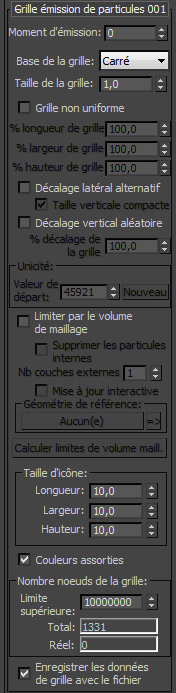

Interface
L'opérateur Grille d'émission de particules place les particules qu'il crée dans une grille 3D en forme de boîte. Par défaut, les particules sont espacées régulièrement, l'espacement global étant déterminé par la taille de la grille. Plus la taille est grande, plus les particules sont espacées et inversement. Pour créer un espacement irrégulier, activez l'option Grille non uniforme et utilisez les trois paramètres numériques de cette option pour ajuster l'espacement sur chaque axe, en pourcentage de l'espacement global. La taille de la grille et, éventuellement, les paramètres de pourcentage longueur, largeur et hauteur de la grille déterminent la densité des particules dans la grille.
A l'inverse, le volume de la grille 3D est déterminé par les paramètres de taille d'icône (Longueur/Largeur/Hauteur) ; ces paramètres n'ont aucun effet sur la densité. Pour obtenir une forme de grille autre qu'une boîte, utilisez Limiter par le volume de maillage avec un objet maillage. Vous pouvez donc créer une grille de n'importe quelle forme, pleine ou creuse (vous pouvez spécifier l'épaisseur de coque à l'aide du paramètre Couches externes). En imbriquant des objets dans l'objet volume de maillage, vous pouvez spécifier des couches de particules arbitraires à l'intérieur du volume.

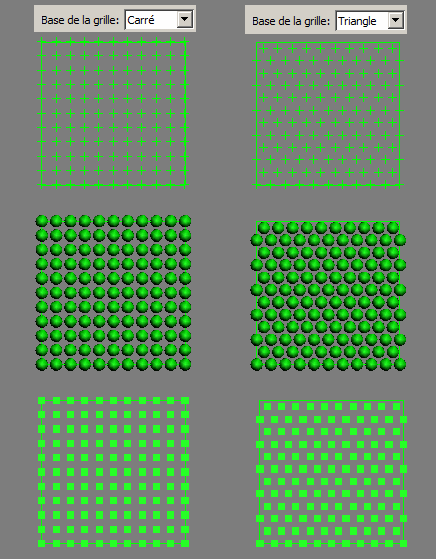

- Base de la grille
- Choisissez la façon de disposer les particules sur une seule couche de grille : en carré ou en triangle. Les deux options sont représentées comme vues d'en haut dans les illustrations suivantes :
Carré - Triangle

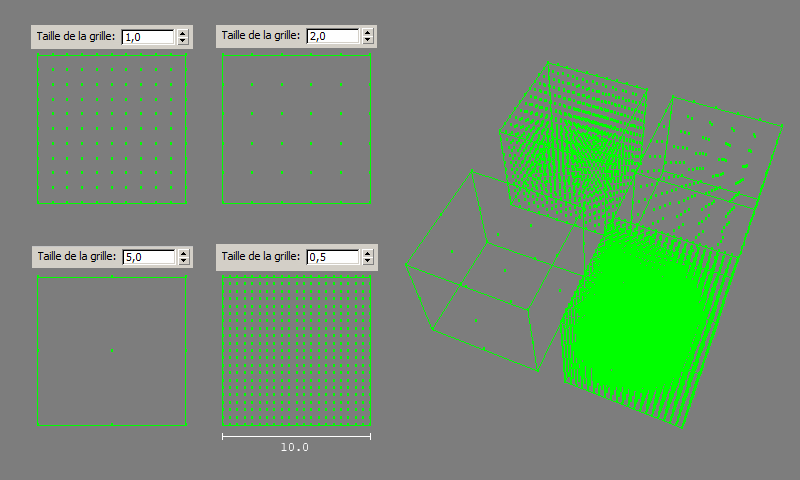

- Taille grille
- Distance entre les nœuds de la grille ; chaque particule est émise à l'endroit d'un nœud. Lorsque vous utilisez ce paramètre alors que l'option Grille non uniforme est désactivée (voir ci-dessous), tous les nœuds sont équidistants.
Comparaison de différentes valeurs de taille de grille

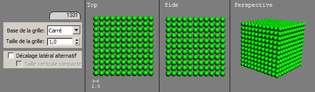

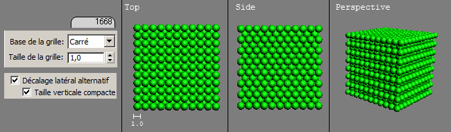

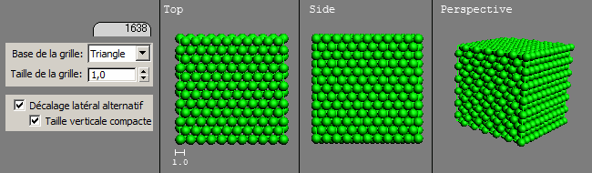

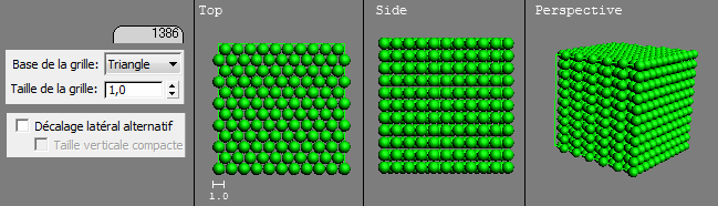

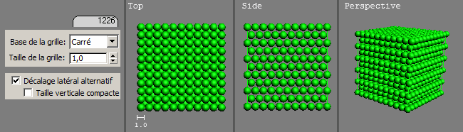

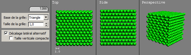

- Décalage latéral alternatif
- Dispose les particules de manière plus compacte, à la manière des les fruits sur un étalage. Lorsque cette option est activée, l'option Taille verticale compacte est disponible.
- Taille verticale compacte
- Détermine si la taille de grille verticale s'ajuste de sorte que les particules restent plus compactes lorsque la taille de la grille n'est pas la distance entre les couches, mais la distance entre les particules sur ces couches.
Reportez-vous aux illustrations ci-dessous pour voir des exemples d'utilisation des options Décalage latéral alternatif l'autre décalage latéral et Taille verticale compacte avec les différentes options de base de la grille.

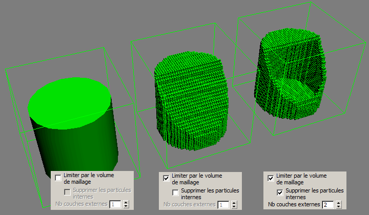

- Limiter par le volume de maillage
- Lorsque cette option est activée et que vous avez spécifié la géométrie de référence (voir ci-dessous), la grille d'émission de particules génère des particules uniquement aux nœuds de la grille à l'intérieur de l'objet de référence. Cela signifie, bien entendu, que l'objet de référence doit être au moins partiellement à l'intérieur de l'icône de l'opérateur.
Conseil : Cette fonction permet de créer un réseau de particules avec la forme d'un objet maillage. Avec l'option Supprimer les particules internes (voir ci-dessous), le réseau de particules peut prendre la forme d'une coque qui définit la forme de l'objet, comme dans l'illustration suivante :
Vous pouvez également utiliser des objets maillage combinés en un seul objet avec Attacher, pour les coques en couches. Le fonctionnement est le suivant : avec Limiter par le volume de maillage, l'opérateur place les particules uniquement à l'intérieur de chaque paire de surfaces concentriques, de sorte que vous pouvez obtenir des sections creuses sans utiliser l'option Supprimer les particules internes.
Dans l'illustration suivante, nous avons imbriqué (de l'intérieur vers l'extérieur) deux cylindres, une boîte et une sphère. Pour obtenir le haut et le bas ouverts, nous avons réduit la hauteur de l'icône Grille d'émission de particules et l'avons positionnée de telle sorte que le haut et le bas de l'icône se situent à l'intérieur des limites des formes imbriquées.
Remarque : Le calcul visant à déterminer si des nœuds de la grille sont à l'intérieur de la géométrie de référence peut être long, selon le nombre de nœuds et la complexité de la topologie de maillage. Pendant ce calcul, une barre de progression s'affiche dans la ligne d'état de l'interface du programme (près du bas). Pour interrompre le calcul, cliquez sur le bouton Annuler.
Conseil : Si vous modifiez les paramètres de l'opérateur Grille d'émission de particules lorsque l'option Limiter par le volume de maillage est activée, vous devez cliquer sur le bouton Calculer limites de volume maill. pour visualiser l'effet.
Quand l'option Limiter par le volume de maillage est activée, les commandes suivantes deviennent disponibles :
- Supprimer les particules internes
- Lorsque cette option est activée, seule la couche extérieure de particules comprises dans le volume de maillage est générée.
- Nb couches externes
- Epaisseur, en nombre de couches de particules, de la coque définie par le volume de maillage.

Zone Nombre de nœuds de la grille
- Limite supérieure
- Permet de spécifier le nombre maximum de nœuds de la grille d'émission de particules.
- Total
- Nombre de nœuds de grille situés dans l'icône de l'opérateur, sans prendre en compte les restrictions imposées par un maillage de géométrie de référence.
- Réel
- Lorsque l'option Limiter par le volume de maillage est utilisée avec un maillage de géométrie de référence, ce champ affiche le nombre de particules après la restriction liée au volume de maillage.
- Enregistrer les données de grille avec le fichier
- Le calcul des nœuds de la grille peut prendre du temps. Vous pouvez donc enregistrer le résultat du calcul dans le fichier de scène MAX activant l'option Enregistrer les données de grille avec le fichier. Si vous ne le faites pas, le positionnement des nœuds de la grille est recalculé chaque fois que vous ouvrez le fichier de scène. L'inconvénient est que cette option crée des fichiers plus volumineux.
