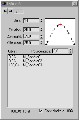

Boîte de dialogue Info clé du contrôleur d'interpolation barycentrique
Vous pouvez modifier le poids des cibles d'interpolation à l'aide des commandes de la boîte de dialogue Info clé du contrôleur d'interpolation barycentrique.
Interface
Clé courante
Indique la clé courante que vous êtes en train d'ajuster.
Temps
Indique en temps l'endroit où se trouve la clé courante.
Tension/Continuité/Altération
Ajuste les paramètres TCA de l'interpolation de spline de la clé.
Spline TCA
Affiche la spline d'interpolation de la clé.
Cibles
Répertorie toutes les cibles d'interpolation de l'objet, ainsi que le pourcentage de leur effet sur la clé courante. Le pourcentage total de toutes les cibles est affiché au-dessous de la fenêtre. Vous pouvez sélectionner une cible dans cette fenêtre et ajuster ensuite le pourcentage de son effet à l'aide du champ de droite.
Pourcentage
Définit le pourcentage d'effet pour la cible sélectionnée dans la liste. Ce pourcentage peut être négatif et même supérieur à 100 pour cent.
Contrainte à 100%
Activez cette option pour limiter le poids total de toutes les cibles à 100 pour cent. Si vous augmentez ou diminuez le pourcentage d'une cible sélectionnée, le pourcentage des autres cibles s'ajuste en conséquence. Ce réglage consiste à équilibrer l'ensemble des pourcentages des cibles afin que leur effet relatif reste le même.
Lorsque cette case est désactivée, vous pouvez régler l'effet de chaque cible indépendamment des autres et créer ainsi un effet total supérieur ou inférieur à 100 pour cent. Lorsque le total est supérieur à 100 pour cent, l'objet d'interpolation augmente proportionnellement tandis qu'un total inférieur à 100 pour cent produit l'effet inverse. Notez que cette case a une portée générale, c'est-à-dire non limitée à une clé ou piste unique.
