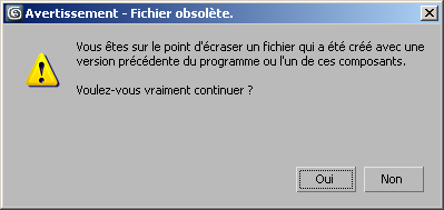

Lorsque vous ouvrez un fichier créé dans une version antérieure de 3ds Max et que vous tentez de l'enregistrer, 3ds Max vous informe que vous allez remplacer le fichier obsolète.
Cliquez sur Oui pour poursuivre et écraser le fichier original, ou sur Non pour arrêter l'enregistrement. Si vous choisissez Non, vous pouvez utiliser l'option Enregistrer sous pour enregistrer le fichier sous un autre nom.
Si vous enregistrez le fichier sous le nom de fichier d'origine, vous pouvez toujours le modifier dans la version actuelle de 3ds Max mais pas dans les versions antérieures de 3ds Max.
