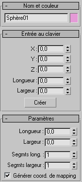

Le groupe de fonctions Nom et couleur vous permet de renommer des objets et de modifier leur couleur filaire.
Définit le centre du patch.
Définit la longueur du patch.
Définit la largeur du patch.
Crée un patch basé sur les valeurs XYZ, Longueur et Largeur.
Définit les dimensions de la grille dans l'unité courante.
Détermine le nombre de facettes de la grille en longueur et en largeur. Valeur par défaut=1.
La densité des patchs quadrangulaires augmente rapidement avec le nombre de segments. Un patch quadrangulaire à 2 segments par côté contient 288 faces. Le nombre maximal est de 100 segments. Un nombre élevé de segments peut ralentir les performances.
Crée les coordonnées de mapping pour l'application de matériaux texturés. Cette option est désactivée par défaut.
