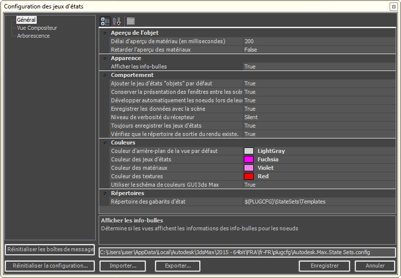

Boîte de dialogue Configuration des jeux d'états
Vous permet de personnaliser l'apparence et le comportement de la fonction Jeux d'états.
La boîte de dialogue présente un certain nombre d'options. Lorsque vous cliquez sur une option, la boîte de dialogue en affiche une description dans une fenêtre en dessous de la liste d'options.
[panneaux]
Utilisez la liste située à gauche pour naviguer parmi les trois groupes de fonctions de droite.
Catégorisé : cliquez sur ce bouton pour trier les options par catégorie.
Alphabétique : cliquez sur ce bouton pour trier les options par ordre alphabétique.
Réinitialiser les boîtes de message
Cliquez pour désactiver l'état "Ne plus afficher" de tous les jeux d'états messages qui utilisent cette case à cocher.
[nom du fichier et chemin d'accès]
Affiche le nom et l'emplacement du fichier de configuration des jeux d'états.
Réinitialiser la configuration
Réinitialise toutes les options de configuration à leur valeur par défaut.
Import
Charge un fichier de configuration des jeux d'états qui a déjà été enregistré.
Exporter
Enregistre la configuration courante dans un fichier de configuration des jeux d'états.
Enregistrer
Enregistre la configuration courante par défaut pour le fichier de configuration par défaut Autodesk.Max.State Sets.config .
