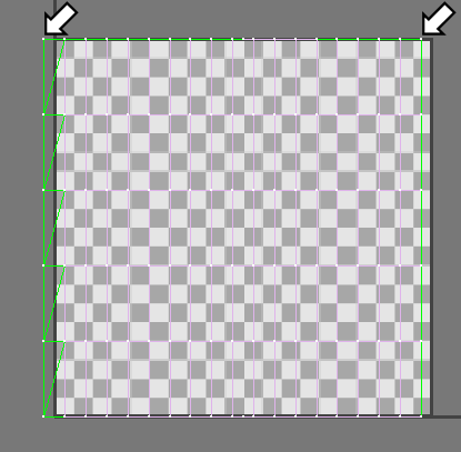

Certaines primitives 3ds Max possèdent des coordonnées de mapping UVW par défaut qui ne sont pas prises en charge dans Mudbox. Par exemple, les coordonnées par défaut d'un cylindre chevauchent la bordure de l'intervalle de 0,0 à 1,0.
Les coordonnées de mapping par défaut d'un cylindre ne correspondent pas à la plage 0 – 1 et sur la gauche, la valeur U est inférieure à 1.
En effet, si la plage de coordonnées se trouvait intégralement dans l'intervalle compris entre 0,0 et 1,0 ou intégralement à l'extérieur, Mudbox pourrait les prendre en charge.
Cette situation peut se produire avec les coordonnées par défaut ou avec les coordonnées UVW que vous avez configurées à l'aide du modificateur Développer UVW.
La solution consiste à appliquer le modificateur Développer UVW aux primitives 3ds Max :
(Emballer normalement) dans le panneau déroulant Arranger les éléments. Après avoir effectué cette procédure, vous pouvez envoyer des objets vers Mudbox sans générer d'erreurs de mapping.
