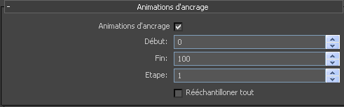

Cette option vous permet d'ancrer (ou de représenter graphiquement) l'animation au moment de l'exportation.
Lors de l'activation de cette option, les contraintes et contrôleurs non pris en charge, y compris les bipèdes 3ds Max, sont ancrés dans des courbes d'animation. Vous pouvez ensuite importer ces courbes dans une autre application qui ne prend pas en charge ces contraintes 3ds Max.
Le plug-in récupère automatiquement les valeurs Début et Fin des paramètres actuels de la "ligne de temps" de l'application hôte. Vous pouvez les modifier en changeant les valeurs une fois cette option activée.
La valeur Etape définit le nombre de clés créées par image, et est réglée par défaut sur 1. Le réglage de la valeur Etape sur 2, par exemple, permet d'ancrer et d'exporter uniquement une clé toutes les deux images.
Utilisez l'option Rééchantillonner tout pour ancrer aussi les éléments animés pris en charge. Cette option diffère de l'option Animation d'ancrage qui n'ancre de manière sélective que les éléments non pris en charge.
L'option Rééchantillonner tout réagit à l'état de l'option Animations d'ancrage. Si l'option Animations d'ancrage est désactivée, l'option Rééchantillonner tout n'est pas disponible.

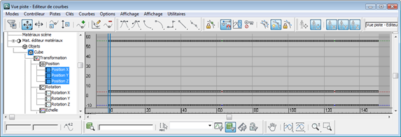

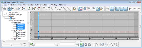

Activez le filtre Réducteur de clés constant pour supprimer les clés redondantes. Ces clés ont la même valeur, égale aux interpolations plates horizontales d'une courbe. Les clés redondantes résultent souvent d'un nouvel échantillon de courbe.
Avant:
Après:

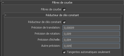

Vous pouvez définir des seuils spécifiques pour chaque type de transformation (Transformation, Rotation, Echelle et Autre. Autre comprend, par exemple, l'interpolation et les courbes d'attributs personnalisés.
Les valeurs par défaut sont:
Les valeurs représentent les unités génériques. Vous serez donc probablement amené à modifier les valeurs de seuil en fonction de l'échelle univers de votre scène. Ceci est valable pour les scènes à très large ou petite échelle.
Si les clés sont numériquement identiques, utilisez de très petites valeurs pour ne perdre aucune animation.
Si vous utilisez ce filtre pour éliminer le bruit, par exemple, à partir des données de capture de mouvement, alors il faudra peut-être modifier les valeurs.
| Paramètres | Description |
| Précision de translation | Seuil des courbes de translation en unités génériques. |
| Précision de rotation | Seuil des courbes de rotation en unités génériques. |
| Précision d'échelle | Seuil des courbes d'échelle en unités génériques. |
| Autre précision | Seuil des autres courbes en unités génériques. |
| Tangentes automatiques seulement | Cette option garantit que seuls les types de clé "auto" sont filtrés. Sinon, les clés avec des valeurs d'interpolation supérieures à un certain seuil peuvent être effacées. |

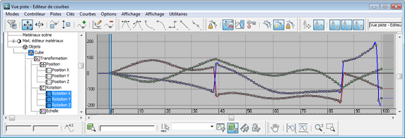

Ce filtre réévalue les courbes de rotation pour réduire le nombre de sauts de rotation à 180° d'un composant spécifique. Vous pouvez modifier ou déplacer ces sauts de rotation et/ou Gimbal Lock avec ce filtre, sans affecter visuellement l'animation obtenue.
Avant:
Après:

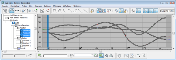

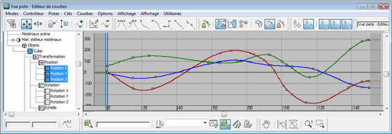

Activez le réducteur de clés pour réduire le nombre de clés des courbes d'animation lors de l'exportation. Il permet de réduire le nombre de clés en les remplaçant automatiquement par des tangentes. Ainsi, la prévision de l'animation est conservée et le nombre de clés est réduit afin d'accélérer le traitement.
Vous pouvez aussi utiliser ce filtre pour réduire le nombre de clés sur les courbes rééchantillonnées, ce qui vous permet d'éditer les clés et non les données denses.
Avant:
Après:
