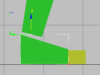

Etat Réception : pivot fixe au niveau du talon (image 14).
Le talon touche le sol. Dans le panneau déroulant Infos sur les clés, le bouton Définir clé fixe est sélectionné. La valeur Mélange CI est égale à 1,0 avec l'espace Objet et la fonction Joindre clé précédente est activée. Un pivot est sélectionné au niveau du talon.

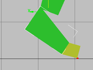

Le point de pivotement se déplace au niveau de la plante du pied (image 16).
L’image clé suivante est aussi une clé fixe, car le pied est à plat sur le sol. Dans le panneau déroulant Infos sur les clés, le bouton Définir clé fixe est sélectionné. Un pivot est sélectionné sur la partie antérieure du pied.

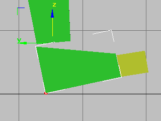

Clé fixe définie pour verrouiller le pivot (image 17).
Cette clé aussi possède un pivot sur la plante du pied. Cliquez sur Définir clé fixe. Deux clés consécutives avec le pivot sur la plante du pied sont nécessaires pour faire pivoter le pied autour de la plante.

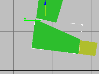

Le talon se soulève ; les orteils restent à plat (image 18).
Après rotation du pied autour du pivot à la plante du pied, vous définissez une autre clé fixe avec le pivot au niveau de l'orteil.

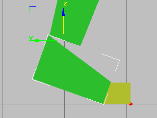

Le pied pivote loin du pivot à l'extrémité de l'orteil (image 19).
Pour faire pivoter le pied autour du bout de l'orteil, une autre clé fixe est sélectionnée avec un pivot au bout de l'orteil.
