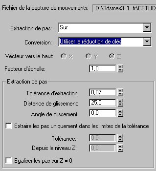

La boîte de dialogue Paramètres de conversion de la capture de mouvements s'affiche.

Les options de cette zone sont accessibles lorsque la case Extraction de pas est activée.
La valeur par défaut est 0,15. Passez cette valeur à 0,2 ou 0,25 si trop de pas sont créés.
Utilisez cette option avec des fichiers de données de capture de mouvements contenant des glissements de pieds. Un glissement de pieds peut être créé manuellement en définissant une valeur de Fusion CI
0 pour le pied d'un bipède à une clé à l'état "réception" (le moment où le pied du bipède touche le sol).

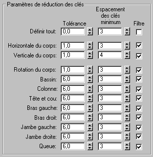

La réduction des clés permet de conserver le mouvement d'origine intact et de filtrer de façon sélective plus de 80% des clés dans un fichier de capture de mouvements, ce qui facilite sensiblement l'édition de l'animation du bipède.
Utilisez les champs Tolérance et Espacement des clés pour ajuster avec précision la réduction des clés dans une piste spécifique (partie du corps). Spécifiez si une piste doit être filtrée ou non dans la colonne Filtre.
Ces paramètres ne sont disponibles que lorsque l'option Conversion est réglée sur Utiliser la réduction de clés.
Les valeurs sont exprimées en unités de translation pour les pistes de position et en degrés pour les pistes de rotation.
La tolérance est calculée, puis la valeur Espacement minimal des clés recalcule la réduction des clés.
Un espacement minimal des clés égal à 10 pour la piste de tête garantit qu'il y a au moins 10 images entre deux clés de cette piste.
Des valeurs plus élevées peuvent déterminer la réduction de clés possible, tout en conservant le mouvement d'origine.
