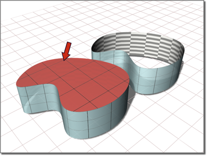

Créer une surface de couvercle :
L'objet NURBS doit contenir au moins une courbe fermée.
S’il est possible de créer le couvercle, la courbe ou l'arête est affichée en bleu.
Basculer normales permet de basculer les normales de la surface au moment de la création. (Après la création, vous pouvez basculer les normales via les commandes du panneau déroulant Surface commune.)
