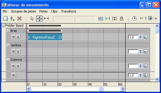

Pour changer la longueur d'un clip sans modifier sa vitesse :
- Dans la barre d'outils du mixeur de mouvements, cliquez sur
(Découper les clips).
- Faites glisser l'une des extrémités d'un clip pour raccourcir sa longueur.

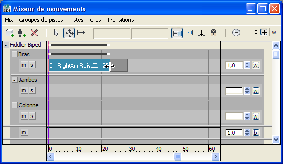

Une barre grise apparaît sur l'extrémité découpée d'un clip de séquence.
- Désactivez Découper les clips.
La zone grise disparaît.
Conseil : vous pouvez à tout moment afficher la longueur du clip d'origine en gris en activant Découper les clips.
Pour supprimer une mise à l'échelle ou un découpage dans le mixeur de mouvements, sélectionnez le clip, cliquez avec le bouton droit de la souris et choisissez Supprimer découpage/mise à l'échelle.

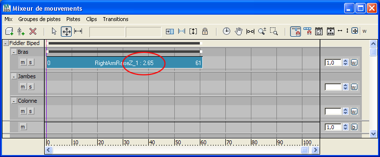

Pour modifier la vitesse de l'intégralité d'un clip :
Vous pouvez faire en sorte qu'un mouvement ralentisse ou accélère en modifiant la longueur du clip dans le mixeur. Lorsque vous étirez un clip, le mouvement est ralenti et lorsque vous le raccourcissez, le mouvement est plus rapide.
(Déplacer les clips).
- Faites glisser l'une des extrémités du clip pour l'étendre ou le raccourcir dans le temps.
Conseil : Pour connaître le rapport entre la durée du mouvement d'origine et la nouvelle durée, cliquez sur
(Préférences). Dans la boîte de dialogue Préférences du mixeur, activez Echelle. Le rapport est affiché sur le clip, à côté de son nom.
