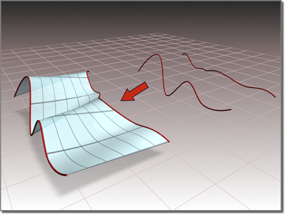

Utilisation de deux courbes pour créer une surface réglée
Vous pouvez modifier la surface réglée en animant les courbes parents ou leurs CV.
Lorsque vous créez une surface réglée, vous pouvez sélectionner des courbes qui ne sont pas déjà des sous-objets du modèle NURBS actif. Vous avez aussi la possibilité de sélectionner un autre objet courbe ou spline dans la scène. Lorsque vous sélectionnez cette courbe, elle est automatiquement attachée à l'objet courant, comme si vous aviez utilisé le bouton Attacher.
Lorsque vous déplacez la souris sur une courbe qui n’appartient pas à l'objet NURBS actif, le curseur change de forme pour indiquer qu'il est possible de sélectionner la courbe, mais celle-ci ne s'affiche pas en bleu.

Une surface dépendante est créée, les deux courbes constituant ses deux bords opposés. Les bords perpendiculaires sont créés automatiquement.
