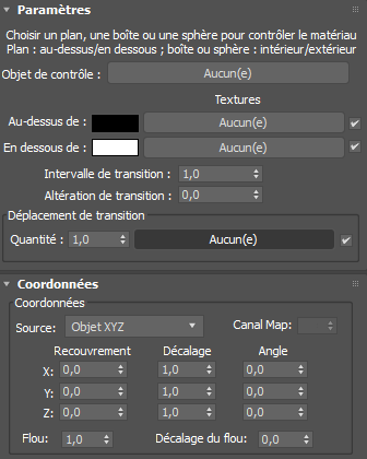

Paramètres
Objet de contrôle
Sélectionne un objet de contrôle dans la scène. Il peut s'agir d'un plan, d'une boîte ou d'une sphère.
Au-dessus/Intérieur
Sélectionne la couleur du matériau à placer au-dessus de la surface du plan ou à l'intérieur de la boîte ou de la sphère. Vous pouvez aussi cocher la case pour utiliser une texture sélectionnée.
En-dessous/Extérieur
Sélectionne la couleur du matériau à placer en dessous de la surface du plan ou à l'extérieur de la boîte ou de la sphère. Vous pouvez aussi cocher la case pour utiliser une texture sélectionnée.
Intervalle de transition
Définit une transition pour le mélange des couleurs ou des textures.
Altération de transition
Développe ou réduit la zone masquée.
Déplacement de transition
Déplace la zone masquée avec une texture sélectionnée.
