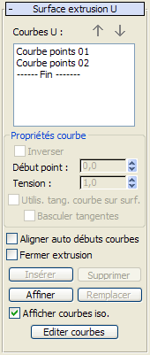

Lorsqu'un sous-objet extrusion U est sélectionné, un panneau déroulant affichant les paramètres de l'extrusion U apparaît en bas du groupe de fonctions Modifier. Ce panneau déroulant s'affiche uniquement lorsque vous sélectionnez un sous-objet extrusion U. Il n’est pas possible d'éditer plusieurs extrusions U à la fois. Aussi, contrairement à ce qui se produit avec certains autres sous-objets NURBS, le panneau déroulant ne s'affiche pas lorsque plusieurs sous-objets extrusion U sont sélectionnés.

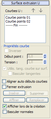

Lorsque vous créez des surfaces extrudées et balayées, vous avez accès à tous les paramètres et à certaines opérations d'édition de la surface. Vous pouvez inverser et définir les points de départ des courbes pendant la création de la surface. Vous pouvez également utiliser les boutons fléchés pour modifier l'ordre des courbes et pour supprimer une courbe avec le bouton Supprimer.
Cette liste contient les noms des courbes sur lesquelles vous cliquez, dans l'ordre où vous les sélectionnez. Vous pouvez sélectionner une courbe en cliquant sur son nom. Les fenêtres affichent la courbe sélectionnée en bleu. Au départ, la première courbe est celle qui est sélectionnée.
Vous pouvez également sélectionner plusieurs courbes à la fois. Cela est utile lorsque vous utilisez le bouton Editer courbes.
Utilisez ces boutons fléchés pour modifier l'ordre des courbes utilisées dans la construction de l'extrusion U. Sélectionnez une courbe dans la liste, puis utilisez les boutons de direction pour la déplacer vers le haut ou vers le bas de la liste.
Ces boutons sont disponibles à la création.
Ces commandes, à la différence des propriétés générales de la surface d'extrusion, ont un effet sur les courbes individuelles que vous sélectionnez dans la liste Courbes U. Elles ne sont activées que si vous avez sélectionné une courbe dans la liste Courbes U.
Cette option permet d'inverser la direction de la courbe sélectionnée.
Règle la position du point de départ de la courbe.
Cette commande est désactivée si la courbe n’est pas fermée.
Pendant le réglage des points de départ, une ligne pointillée bleue apparaît entre eux pour indiquer l'axe. Par ailleurs, la surface n’est pas affichée, ce qui évite de ralentir le réglage. Elle réapparaît lorsque vous relâchez le bouton de la souris.
Règle la tension de l'extrusion au point d'intersection avec cette courbe.
S'il s'agit d'une courbe sur surface, l'extrusion U utilise la tangence de la surface lorsque cette bascule est activée. Vous pouvez ainsi fusionner facilement une extrusion sur une surface. Cette option est désactivée par défaut.
Cette bascule est désactivée, sauf si la courbe est une courbe points ou CV sur surface.
Inverse la direction des tangentes pour cette courbe.
Cette bascule est disponible uniquement si la courbe est une courbe de points ou de CV sur surface et si l'option Utiliser tang. courbe sur surf. est activée.
(Désactivé)
(Désactivé)
(Désactivé)
Supprime une courbe de la surface d'extrusion U. Sélectionnez la courbe dans la liste, puis cliquez sur Supprimer.
(Désactivé)
(Désactivé)
Cette option permet d'afficher la surface d'extrusion U pendant sa création. La création est plus rapide lorsque cette option est désactivée. Cette option est désactivée par défaut.
Inverse la direction des normales de l'extrusion U.
Cette liste affiche les noms des courbes sur lesquelles vous cliquez, dans l'ordre où vous les sélectionnez. Vous pouvez sélectionner une courbe en cliquant sur son nom dans la liste. Les fenêtres affichent la courbe sélectionnée en bleu. Au départ, la première courbe est celle qui est sélectionnée.
Lorsque cette option est activée, les points de départ de toutes les courbes sont alignés dans l'extrusion U. 3ds Max choisit l'emplacement des points de départ. L’axe automatique permet de minimiser la quantité des torsions sur la surface d'extrusion. Cette option est désactivée par défaut.
Si l'extrusion était au départ une surface ouverte et que vous activez cette bascule, la surface est refermée par ajout d'un nouveau segment afin de connecter la première courbe à la dernière. Cette option est désactivée par défaut.
Ajoute une courbe à la surface d'extrusion U. Cliquez sur insérer, puis sur la courbe. La courbe est insérée avant la courbe sélectionnée. Pour insérer une courbe à la fin, commencez par sélectionner " ----Fin----- " dans la liste.
Affine la surface d'extrusion U. Cliquez sur Affiner, puis sur une courbe iso sur l'axe U de la surface. (Lorsque vous faites glisser la souris sur la surface, les courbes disponibles sont mises en surbrillance.) La courbe sur laquelle vous cliquez est convertie en courbe CV et insérée dans la liste des courbes d'extrusion et des courbes U. Comme pour l'affinement d'une courbe de points, l'affinement d'une extrusion U peut changer légèrement la courbure d'une surface. Une fois que vous avez affiné la surface en ajoutant une courbe U, vous pouvez utiliser l'option Editer courbe pour modifier la courbe.
Remplace une courbe U par une autre courbe. Sélectionnez une courbe U, cliquez pour activer Remplacer, puis cliquez sur la nouvelle courbe dans une fenêtre. Les courbes disponibles sont mises en surbrillance à mesure que vous faites glisser la souris.
Ce bouton n’est activé que si vous avez sélectionné une seule courbe dans la liste Courbes U.
Lorsque cette option est activée, les courbes iso de l'axe V de l'extrusion U sont affichées, ainsi que les courbes de l'axe U utilisées pour construire l'extrusion. Les courbes de l'axe V sont réservées à l'affichage. Vous ne pouvez pas les utiliser pour la construction de la surface.
Permet d'éditer la courbe sélectionnée sans basculer vers un autre niveau de sous-objet. Cliquez sur Editer courbe pour activer l'option. Les points ou CV de la courbe sont affichés, de même que le treillis de contrôle s'il s'agit d'une courbe CV. Vous pouvez maintenant transformer ou modifier les points ou les CV comme si vous vous trouviez au niveau de sous-objet Point ou Courbe CV. Cliquez sur Editer courbe pour désactiver l'option et achever l'édition de la courbe.
Lorsque vous sélectionnez l'option Editer courbes, tous les groupes de fonctions applicables aux courbes sélectionnées sont affichés, y compris le panneau déroulant Courbe commune, le panneau déroulant CV ou Point (suivant le type de la courbe) et le panneau déroulant Courbe CV ou Courbe points. Ces groupes de fonctions apparaissent au-dessous du panneau déroulant Extrusion U. Ils vous permettent d'éditer les courbes d'extrusion et leurs points ou CV sans basculer vers les niveaux de sous-objet.
