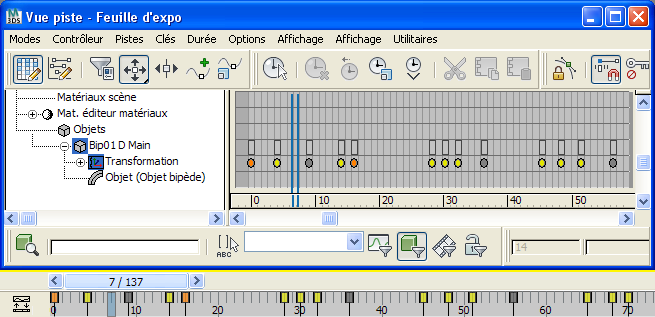

Bipède utilise le codage par couleurs pour les clés CI en trois circonstances : dans la vue Piste, dans la barre de piste et lorsque les trajectoires sont affichées dans les fenêtres. Selon le types de clés, les trajectoires elles-mêmes peuvent également être identifiées par couleurs. Le codage par couleurs vous aide à visualiser les périodes CI et CA, ainsi que les transitions entre elles.
Cette rubrique décrit le codage par couleurs de piste qui ne sont pas des pistes de centre de gravité. Pour obtenir des informations sur le codage par couleur des clés CdG, reportez-vous à la rubrique Panneau déroulant Sélection de piste.
Les clés CI de bipède sont affichées dans la vue Piste et sur la barre de piste avec les couleurs suivantes :
Toutes les autres clés utilisent la couleur par défaut : gris
Clés de bipède identifiées par couleurs dans la vue Piste et la barre de piste
