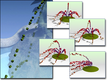

Vent changeant la direction des gouttelettes d'une fontaine
La déformation Vent produit un effet similaire à celui de la déformation Gravité, mais comporte des paramètres supplémentaires ayant trait à l'effet de turbulence et à d'autres caractéristiques que présente le vent dans le monde naturel.
Effet de vent sur la neige et les gouttelettes

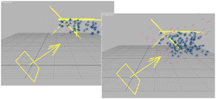

    L'icône Vent apparaît. Pour un vent planaire (valeur par défaut), l'icône est un carré en mode filaire présentant une flèche directionnelle sur l'un de ses côtés. Pour un vent sphérique, l'icône est une sphère en mode filaire.
    Le vent planaire pointe initialement vers l'axe Z négatif de la grille de construction de la fenêtre où vous faites glisser la souris. Vous pouvez faire pivoter l'objet Vent pour changer sa direction.
