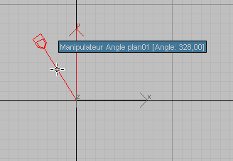

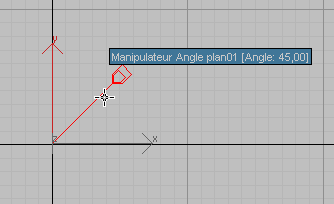

Le manipulateur angle plan est semblable à un levier ou joystick. En associant sa valeur Angle à un paramètre d'un autre objet, vous disposez d'un contrôle personnalisé, avec feedback visuel, sur cet objet.
Manipulateur angle plan à divers angles

Ce dernier devient rouge, ce qui indique qu'il peut être manipulé. Une info-bulle s'affiche également, indiquant le nom du manipulateur et sa valeur actuelle.
La valeur Angle change au fur et à mesure que vous déplacez le manipulateur. Cette valeur peut être comprise entre -100 000.0 et 100 000.0.
