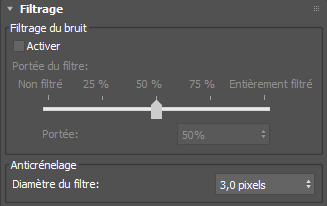

Le panneau déroulant Filtrage contient des paramètres permettant de contrôler le bruit et l'anticrénelage pour le rendu ART.
Interface
Zone Filtrage du bruit
Le filtrage du bruit élimine totalement le bruit de l'image rendue, mais au détriment de certains détails. Plus l'image est bruyante, plus la perte de détails est importante.
La portée du filtre permet de combiner les images filtrées et non filtrées.
Activer
Filtre le bruit du rendu.
Portée du filtre
La barre de défilement Portée du filtre et le champ Portée contrôlent le pourcentage de bruit filtré : 100 % élimine tous les bruits et 0 % inclut tous les bruits.
Conseil : Pour créer des brouillons, utilisez la valeur 100 %, car elle n'inclut aucun bruit. Pour créer les images finales, utilisez la valeur 50 %, car elle réduit le bruit de manière significative tout en conservant la plupart des détails.
Zone Anticrénelage
Diamètre du filtre
Définit le diamètre du filtre anticrénelage. En augmentant cette valeur, vous ajoutez un flou à l'image rendue, tout en lissant les arêtes rugueuses (crénelées).
